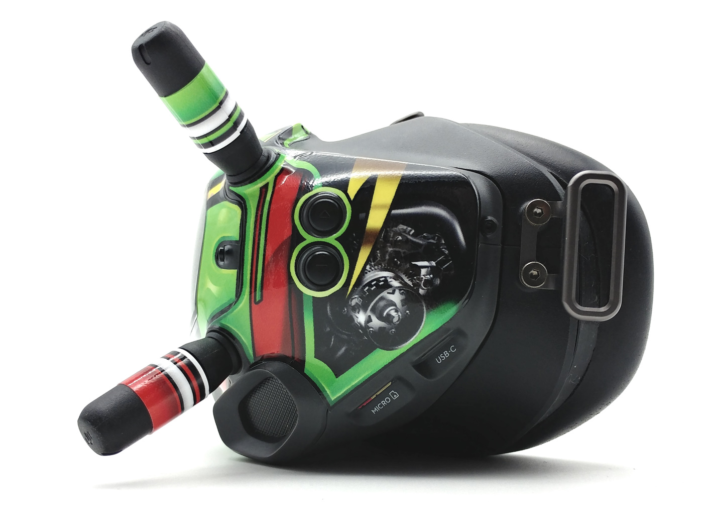

Les photos présentes sur le site de DFR sont très honnêtes, voici le résultat que nous avons obtenu.
Il vous en coutera 18.90€. Cela peut sembler un peu cher au premier abord, mais la qualité est bien au-dessus que celle de simples stickers, c’est bien conçu et le résultat est vraiment bon (à notre goût tout du moins).
La pose demande tout de même un peu de temps et de concentration, ne sous-estimez donc pas cette aspect.
Enfin, et seul petit regret, le vinyle couvre la partie gauche des lunettes et les LEDs qui indiquent le canal sélectionné ne sont donc plus visibles. Rien de dramatique, car l’information est bien sûr affichée dans les lunettes. On pourrait certainement découper au cutter de petits cercles autour de chaque LED, mais nous ne voulions pas risquer de ruiner ce beau skin !
Espérons voir de nouveaux designs arriver. Quant à la durabilité, nous sommes plutôt confiants, mais seul le temps nous le dira.
