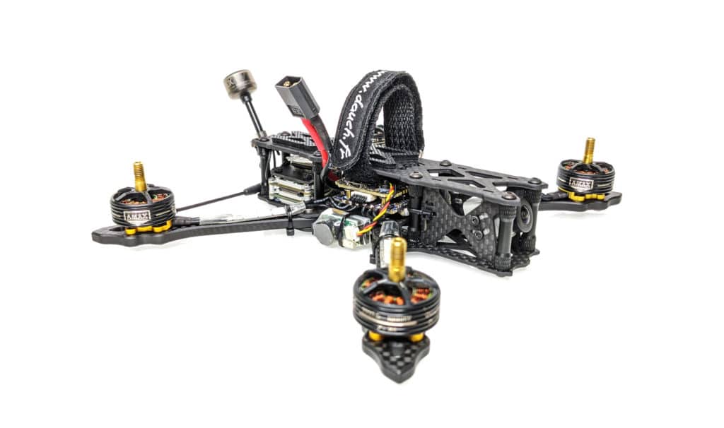

Les caractéristiques du châssis
- Poids : 98 grammes (100 pesés)
- Entraxe de moteur à moteur en digonale : 216mm
- Format d’électronique centrale : standard (30,5×30,5mm) et mini (20x20mm) jusqu’a 20mm de hauteur
- Format d’électronique arrière : mini (20x20mm) jusqu’a 28mm de hauteur
- Format de caméra FPV : HD DJI (20mm) et micro (19mm)
Points clefs du Gravity Holyshit
- Carbone de qualité chanfreiné et verni aux endroits stratégiques
- Un design sans concession alliant robustesse, rigidité, élégance et de multiples fonctionnalités
- Pièces contrôlées et ajustées et en partie montées par l’équipe de Fred Dauch
- Centre de gravité optimisé sur tous les axes
- 3 passages de straps pour ajuster la position de la LiPo en fonction de la caméra HD
- Géométrie Wide X pour un format le plus compact
- Structure centrale indéformable pour protéger au mieux l’électronique avec les bras maintenus par les colonnettes
- Nombreux accessoires en impressions 3D (payants)
- Du spare toujours disponible et livré sous 48 heures
