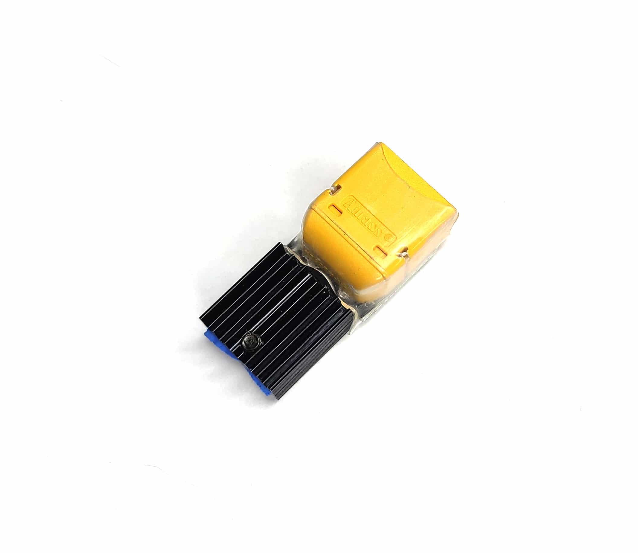

ViFly StoreSafe
Stocker les LiPos chargées nuit à leurs performances et pourrait même être plus risqué. Du coup, quand il en reste quelques unes inutilisées en fin de session, il faut les décharger !
On peut les passer en mode stockage sur la majorité des chargeurs. Cependant, c’est souvent bruyant, ça consomme du courant et on est limité au nombre de sorties du chargeur.
Avec un déchargeur passif comme l’ISDT FD-100, on peut décharger autant de LiPos qu’on en possède (de déchargeur). Le problème, c’est que ce modèle est relativement cher et lui aussi bruyant.
Le StoreSafe de chez ViFly vient régler ces 2 défauts. Pour environ 6€, ce déchargeur est à peine plus gros d’une prise XT60 (il existe également un modèle XT30) et ne fait aucun bruit ! Par contre, avec une décharge sans équilibrage à 1W, il est lent… Il faut compter environ 2 heures pour passer une 4S 450mAh chargée à sa tension de stockage (3,85V) et plus de 7 heures pour une 4S 1500mAh ! Il est d’ailleurs compatible avec les LiPos de 2 à 6S et détecte automatiquement le nombre de cellule (contrôlable grâce à 3 LEDs témoins).
