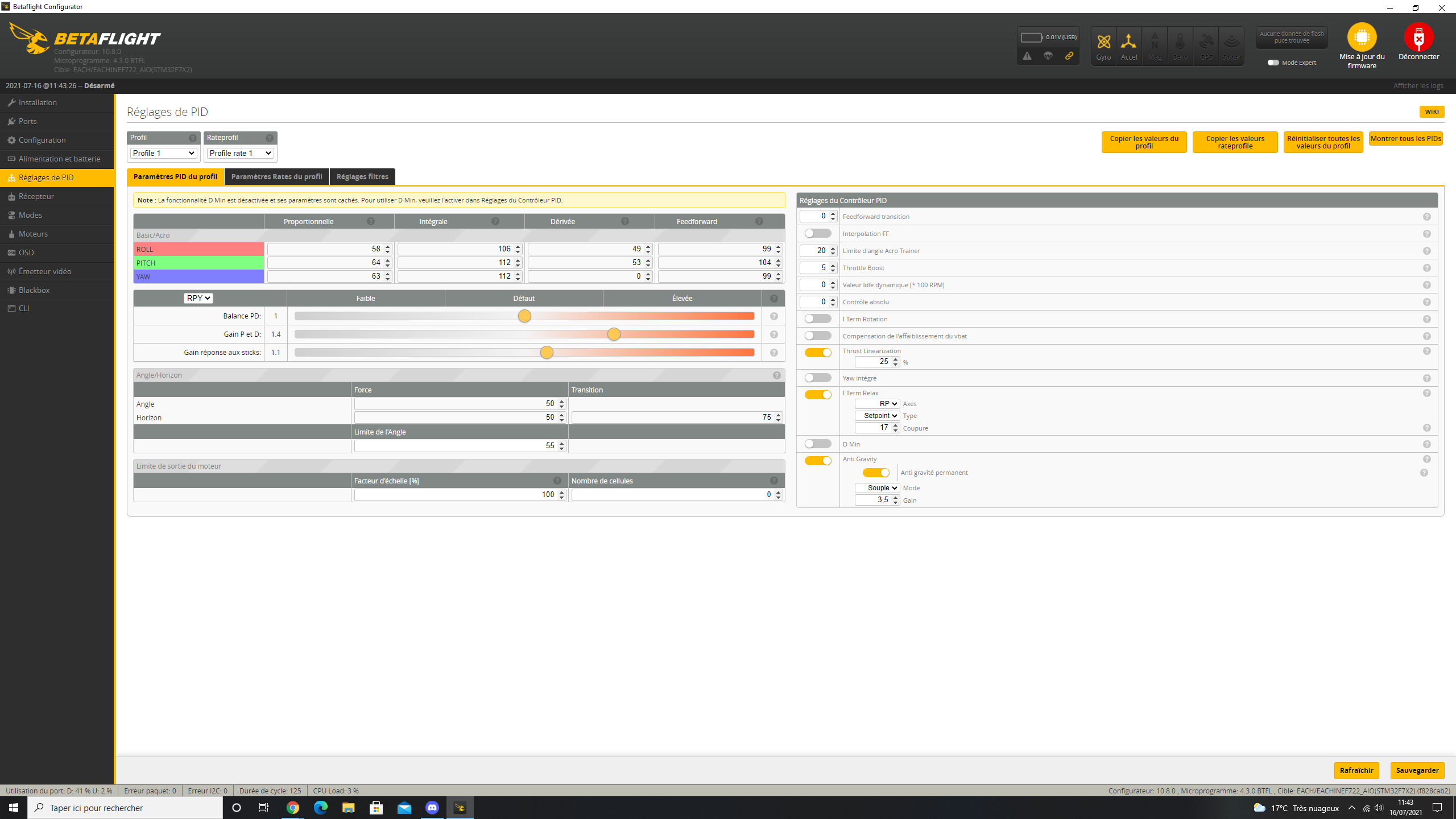

Configuration BetaFlight 4.3
On a flashé la carte de vol avec la beta de BetaFlight 4.3 et suivi ce guide de tuning.
Le RPM filter est activé et sans trop pousser les curseurs le comportant en vol est très agréable !
