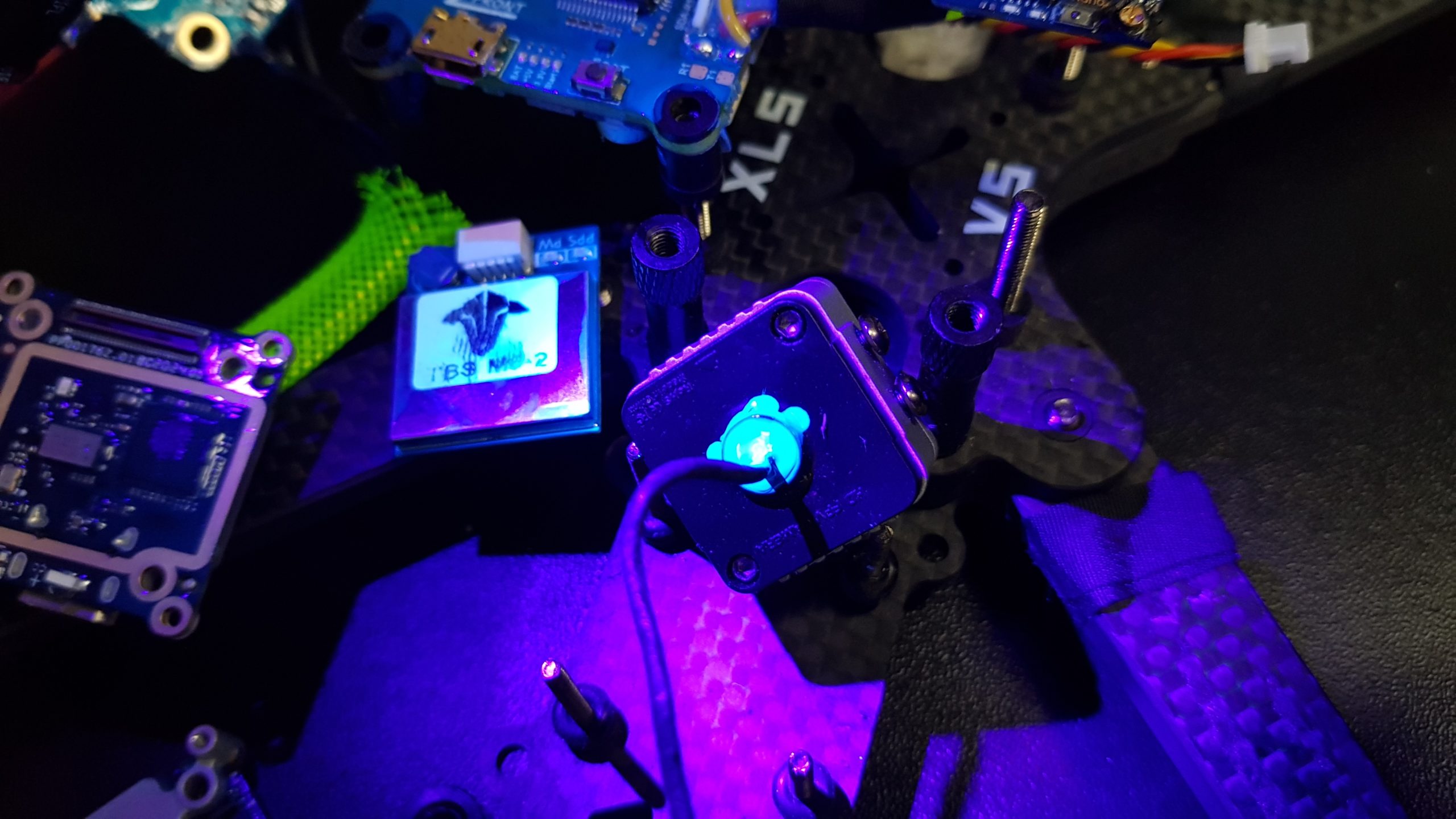

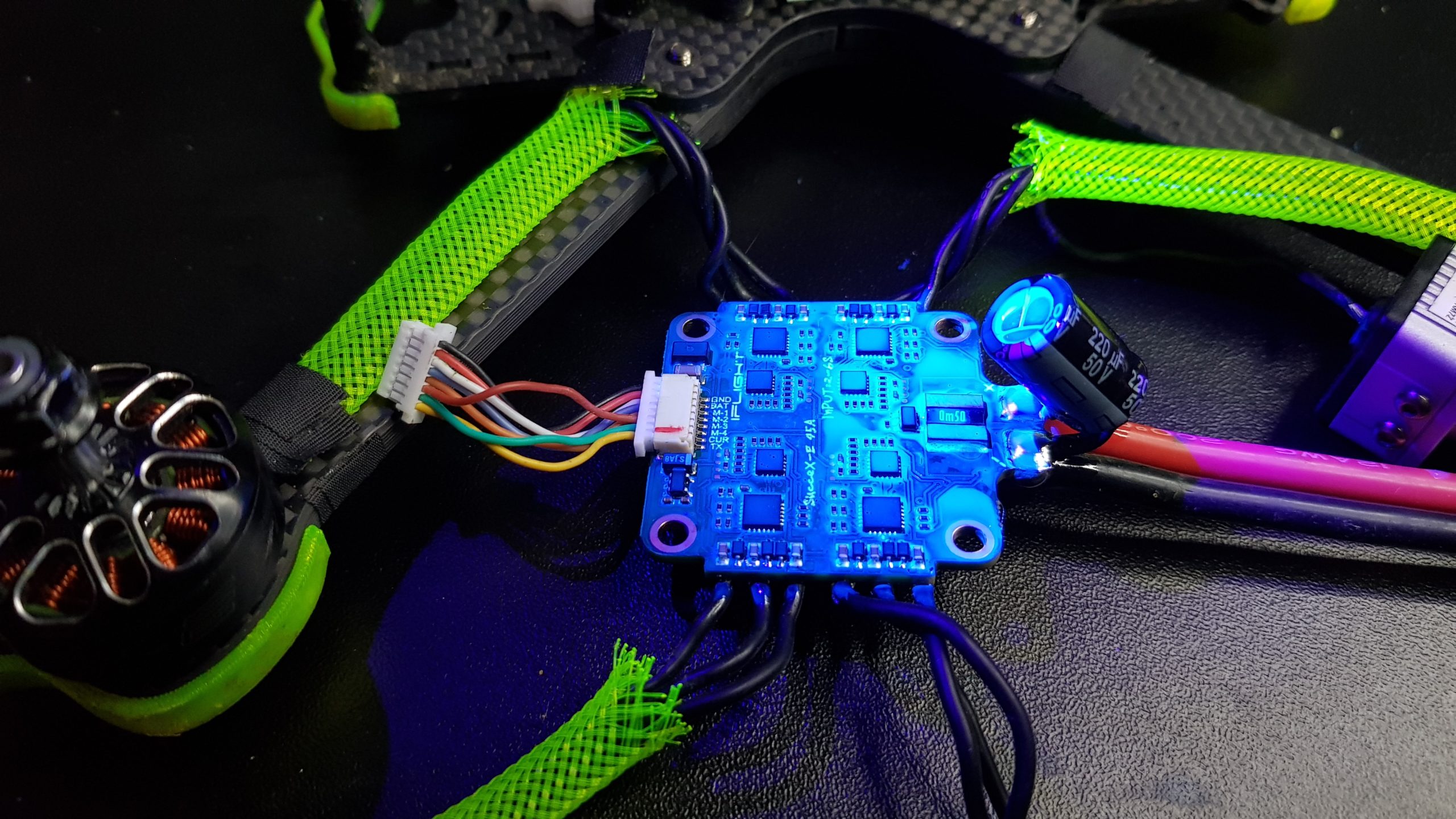

Pour obtenir une tropicalisation efficace, il faut être patient et minutieux. L’idéal est d’appliquer 2 couches, ou plus. Vous pouvez (devez !) contrôler la bonne application du produit grâce à votre lampe à UV tout au long de votre travail. Ça vous évitera d’avoir des parties mal recouvertes avec 1 seule couche de Tropicoat et d’autres avec 3 couches.
Les moteurs, les prises USB et les boutons (boot et bind) sont à éviter ! De plus, il est fortement recommandé de laisser les prises branchées pendant l’application du produit afin de garantir le contact (prise ESC’s, vTx, Cam…).

Et la caméra… Il suffit d’obstruer le trou à l’arrière avec une bonne couche, et le tour est joué ! N’en mettez surtout pas sur la lentille !

Une fois le travail fini, je vous invite à vérifier comme pour un 1er montage, qu’il n’y a pas de continuité entre le + et – de votre machine. Deux fils qui se touchent, c’est vite arrivé ! Après le test de continuité, pensez au smokestoper et à le passer sur BetaFlight, EmuFlight ou KISS afin de vérifier le bon fonctionnement du drone.
