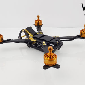

Si Tommy a bien évidemment pensé et imaginé différents éléments de sa frame, il a aussi piqué quelques bonnes idées chez les autres. Il ne s’en cache d’ailleurs pas et c’est pour ça qu’il a appelé son premier bébé le Remix. On notera par exemple que sa frame au design inversé reprend les bras fins des châssis Hyperlite qui protègent pourtant très bien les moteurs. L’accès à l’électronique s’effectue par un capot qui devrait vous rappeler celui du NRACING-FPV Katana. La « cage » qui protège la caméra a quant à elle été inspirée par le Chameleon bien évidemment.
Tous ces éléments sont agencés de telle sorte que le centre de gravité soit optimisé. De plus, un jeu de visserie dorée vient accentuer le style très marqué de ce nouveau châssis. Ce dernier pourrait d’ailleurs vous rappeler les Pirat Frames.

J’avais plusieurs à priori au sujet de cette frame avant de l’avoir en mains. Je pensais par exemple que son montage allait être fastidieux et qu’elle allait être plus lourde que la « norme ». Rien de tout ça n’est vrai et ce Remix m’a beaucoup plu ! Ce châssis original en met plein la vu et je suis certain qu’en vol ça va être un régal. Le seul point négatif que je pourrais mentionner et qui n’engage que moi concerne la présence des hélices dans le champ de vision de la caméra HD… On vous en dira plus au moins sur le forum alors n’hésitez pas à vous y inscrire si ce n’est déjà fait.
