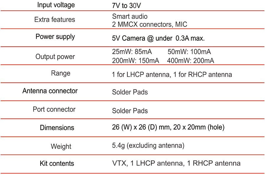

Les caractéristiques techniques

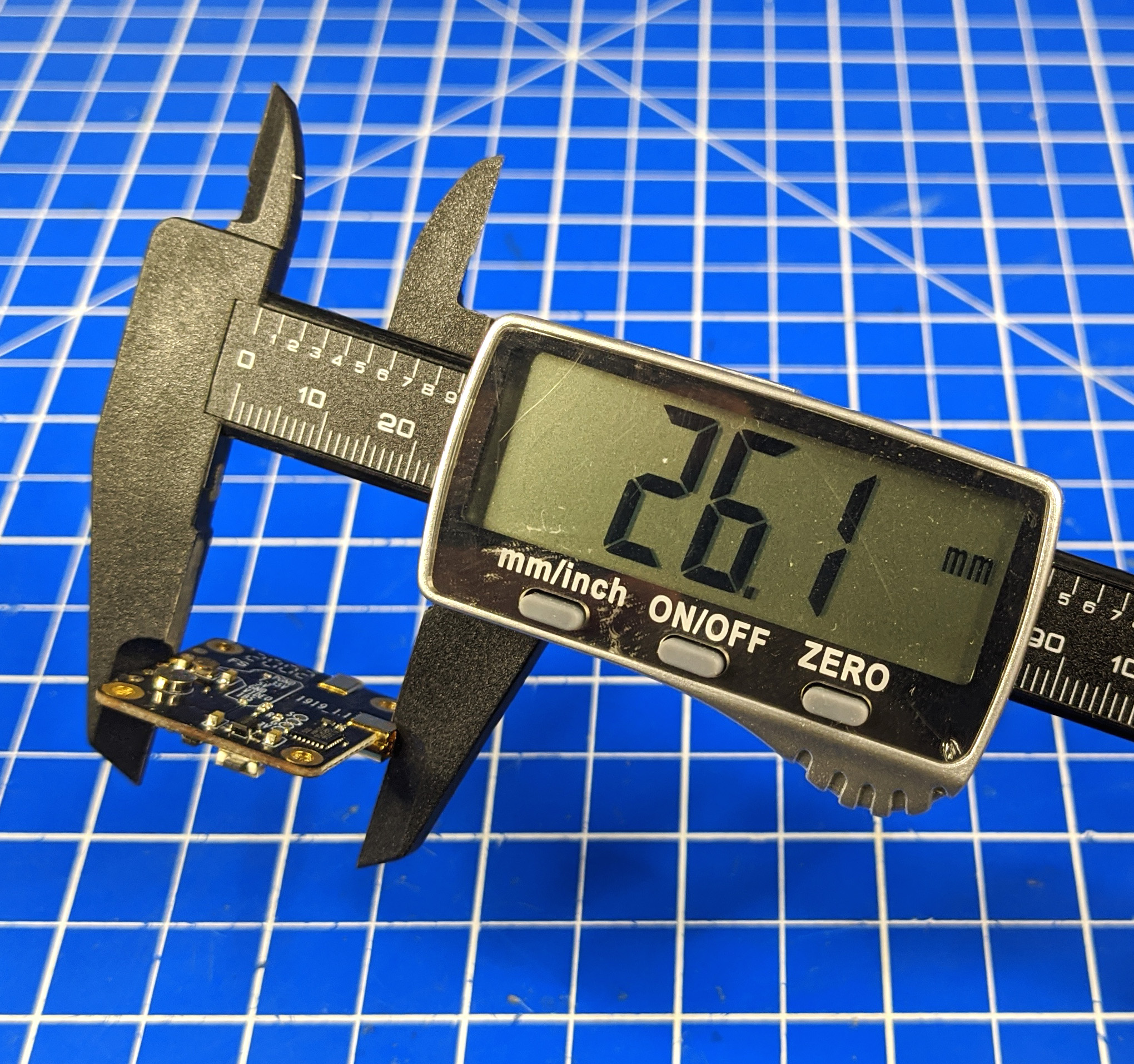

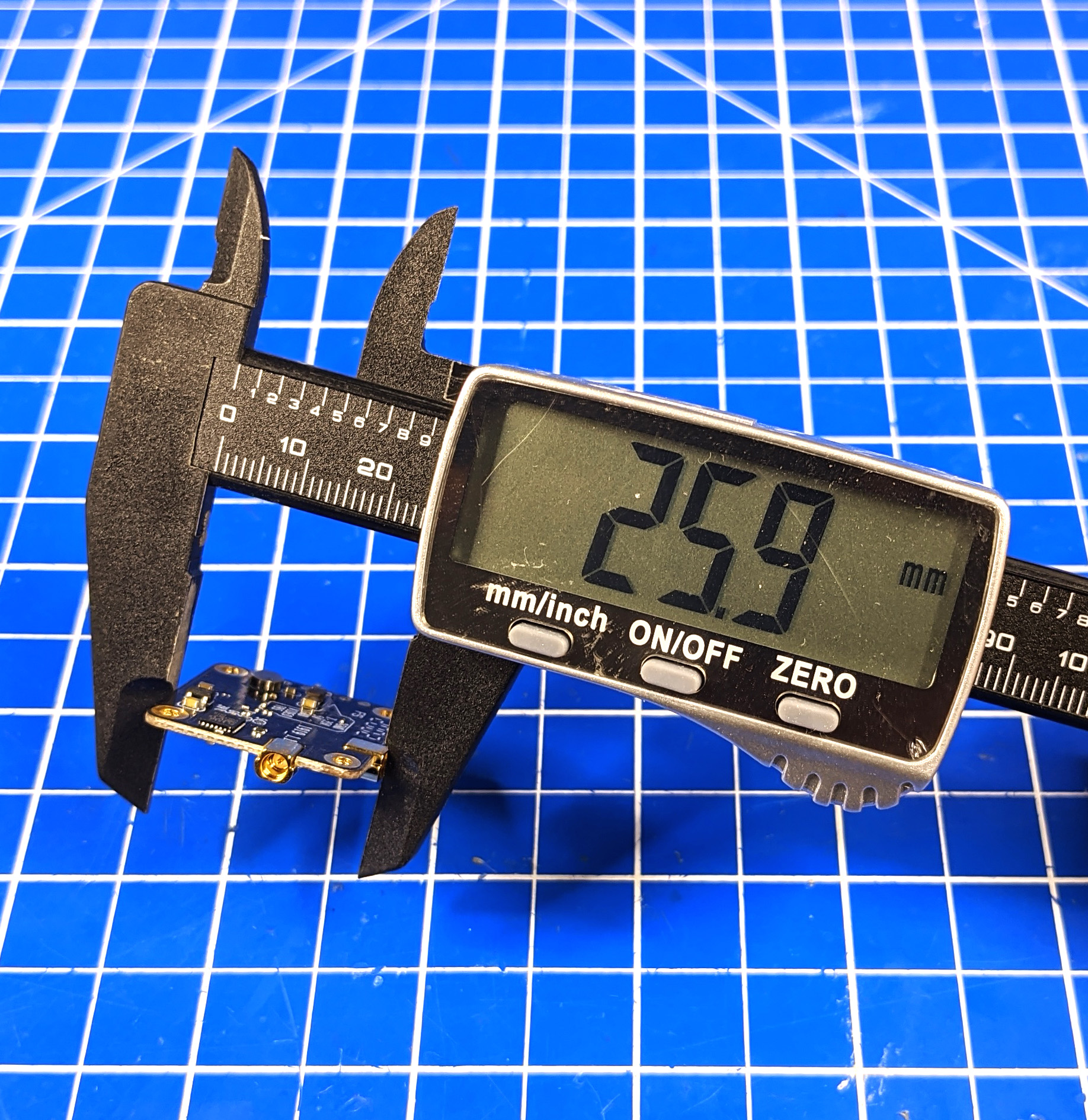

Schéma de câblage et mensurations
