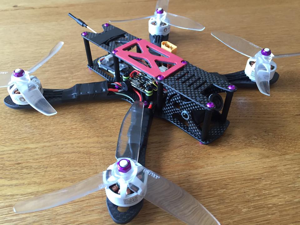

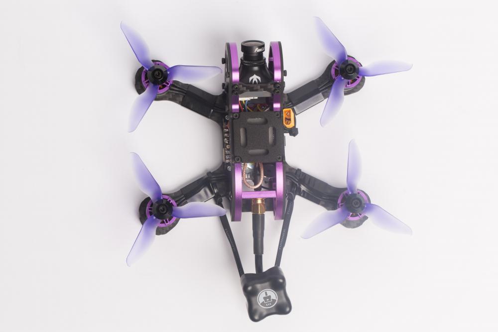

Première astuce, un montage propre !
Ça peut paraître anodin, mais pourtant on a tendance à l’oublier. Il ne faut rien laisser traîner ! Il ne faut pas laisser des câbles qui peuvent être arrachés par des branches. Le matériel ne doit pas « déborder » de votre machine, au risque de le voir réduit en miettes au premier choc contre un arbre qui traverse sans prévenir ( C’est bien ça ?! Les arbres bougent, c’est bien connu ! ).
Je vous montre quelques builds bien propres de certains membres de notre forum.
Ça vous parle déjà mieux avec des photos ?
