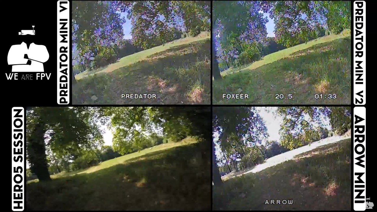

Nouveau comparatif de caméras FPV exclusivement dédié à Foxeer afin de constater l’évolution de l’image en fonction des modèles.
Foxeer Arrow Mini v1 VS Foxeer Predator Mini v1 VS Foxeer Predator Mini v2
Ce « Battle Cam » oppose donc 3 caméras FPV Foxeer au format Mini, une CCD, la Arrow v1 et 2 CMOS, les Predator v1 et v2. Le même enregistrement réalisé en HD avec une GoPro HERO5 Session est encore une fois présent en guise de point de comparaison.

Vous commencez à connaitre le protocole, les 3 caméras FPV sont en réglages d’usine . Seul le WDR a été activé si nécessaire. Nous pouvons bien sûr tester et comparer d’autres réglages. N’hésitez pas à nous demander si besoin.
La Session 5 était cette fois-ci en 720p SuperView à 25FPS. Cette résolution réduite permet d’intégrer la vidéo sans downscale excessif synonyme de perte de qualité. Le Spot Meter est désactivé. Le Protune est activé avec les couleurs en « GoPro Mode ». La balance des blancs est fixée à 5500k et l’exposition en automatiques. Pour finir, l’ISO est au minimum (400) et la netteté à faible.

Bien que les Predator n’affichent toujours pas de couleurs réalistes, elles restent largement meilleures que la Arrow d’un point de vue définition et gestion des changements de luminosité. La v2 corrige légèrement la colorimétrie. On peut espérer que la v3 fasse encore mieux si jamais elle voit le jour. A moins que la Foxeer Falkor vienne la détrôner…?!
