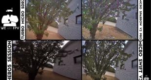

Quelques arrêts sur image
De notre point de vue c’est la RunCam Micro Sparrow 2 qui remporte ce Battle Cam. Son capteur CMOS gère avec excellence les changements de luminosité. Les couleurs sont plus naturelles que la Foxeer Predator tout en ayant un bon niveau de détails malgré une résolution moins élevée.
Sur la 2ème marche du podium on retrouve la Caddx Turbo Micro SDR2, une agréable surprise. C’est une des plus petites caméras FPV du marché et pourtant elle rivalise avec les plus grandes. Dommage que son capteur CMOS soit un peu plus long à la détente que les références Predator et Sparrow et que l’image semble moins détaillée malgré les 1200TVL.
Encore une fois, le capteur CCD est à la traîne pour piloter dans de bonnes conditions. A côté de ça, la RunCam Micro Swift V3 affiche une image certes moins détaillées mais néanmoins très naturelle.
