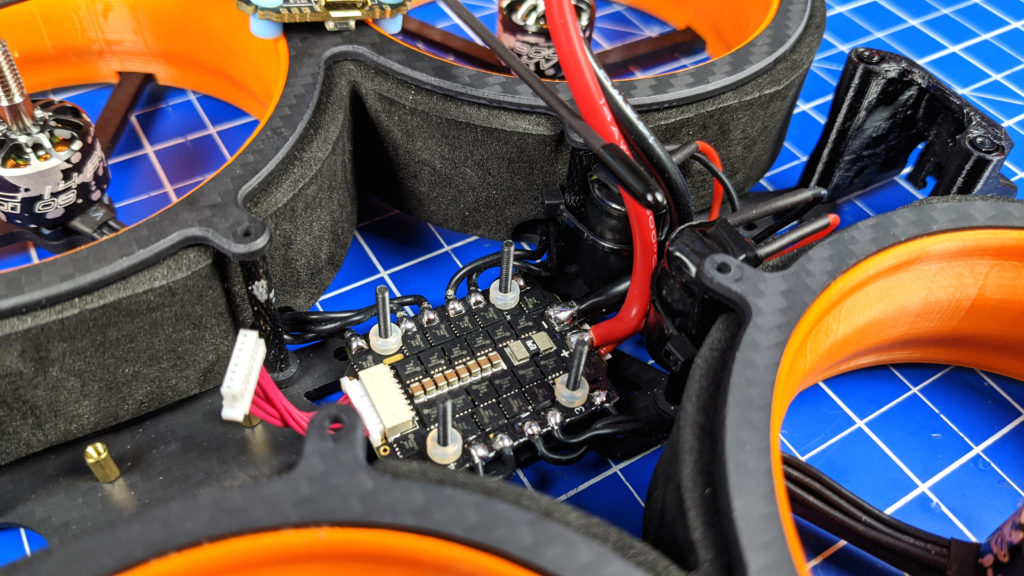

Agencement de l’électronique
Durant la phase de montage à blanc, j’ai effectué de nombreux essais. J’avais en tête d’installer le Caddx Vista au dessus de la stack ESC/FC, tant par le côté pratique d’avoir les ports USB accessibles pour les 2 que pour la répartition des masses bien centrées.
Malheureusement, la pile était un peu haute et le passage de la sangle pour la LiPo était compliqué. De plus, j’avais peur que le poids du Vista entraîne une instabilité (des vibrations) de la stack tout en la fragilisant (en cas de choc).
Du coup, j’ai installé le Vista sur l’emplacement 20 x 20 mm à l’avant, juste derrière la caméra. Il a donc fallu que je mette une rallonge pour l’antenne. J’ai commencé par une 10 cm qui était très tendue… Au premier crash, le support en TPU pour l’antenne a joué son rôle d’amortisseur, arrachant au passage la pigtail… J’ai finalement remplacé cette dernière par un modèle de 15 cm qui laisse suffisamment de jeu pour faire face à ce genre de problème.
A l’arrière, on retrouve donc 2 condensateurs low ESR 680 uF de chez Panasonic, un Vifly Finder V2 et le récepteur CrossFire Nano. Ces 2 derniers sont collés entre eux avec du scotch double face épais et amortissant et sécurisé avec un rizlan. Le bouton du buzzer est accessible sous la bottom plate.

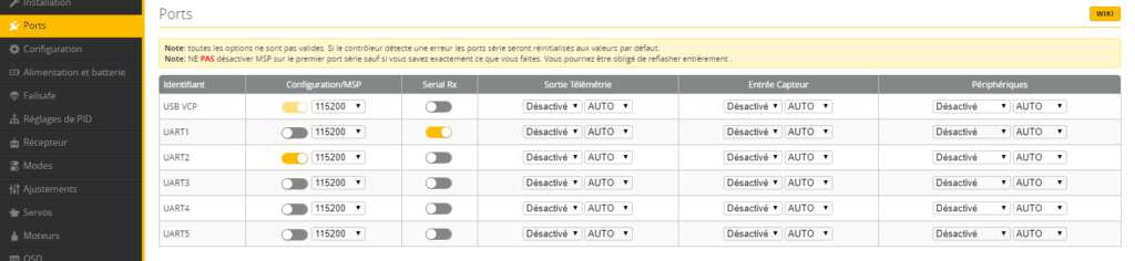

En ce qui concerne le contrôleur de vol il n’y a rien de particulier. La seule nouveauté pour moi fut la configuration du système DJI mais il n’y a rien de plus simple. En effet, il suffit d’activer le MSP sur l’UART qui va bien dans l’onglet ports du configurateur.
