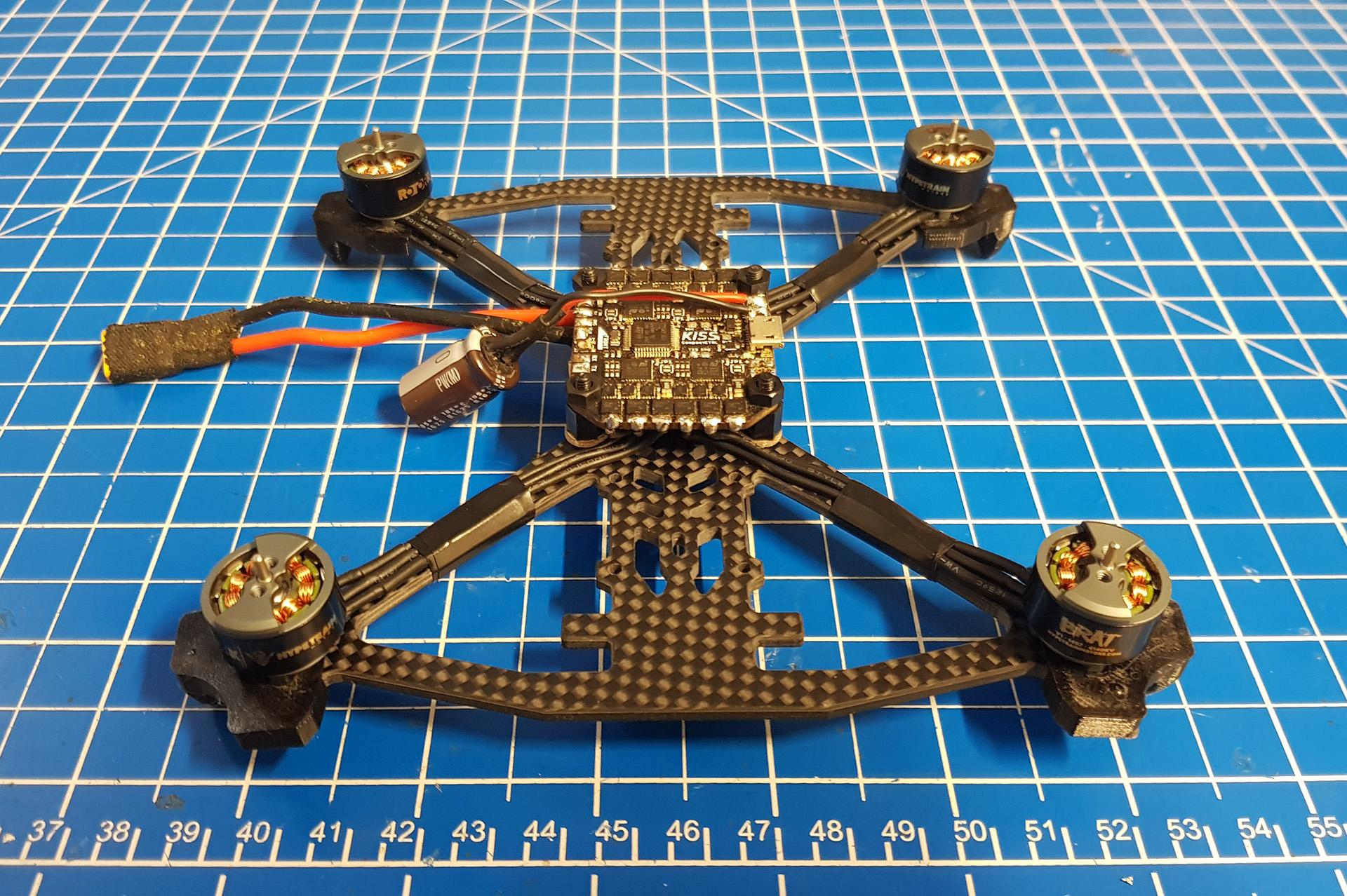

La prochaine itération ?
ESC et FC seront remplacés par une Kiss CC. Le Tramp HV laissera place à un vTx AKK stackable au format 20 x 20 mm. Un buzzer ViFly Finder prendra la place du piézo. Pour aller parfaitement avec la frame, les F20 vont être remplacés par des moteurs Hypetrain Brat 1407 4140KV. Pour finir, la RunCam Split laissera place à une Caddx Turtle moins encombrante dépourvue de micro.
