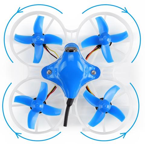

Les moteurs sont donc des brushless, de taille 1103 pour 11000KV. Le régime de rotation est donc de plus de 80000 tours par minute !
Les hélices sont des quadripales de 40 mm relativement solides qui se clipsent simplement (pas de vis). Il est évident qu’il faut éviter de mettre les doigts dedans…
Afin d’améliorer les performances et la stabilité du drone, les moteurs sont réglés pour tourner en mode « props out », c’est à dire « à l’envers ».
