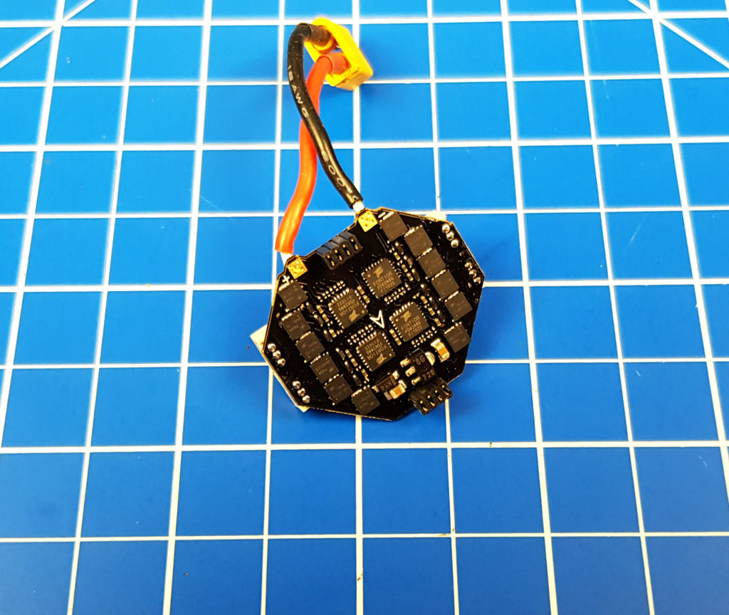

Les ESC 4 en 1
Les ESC 4 en 1 sont au même format que la FC. Ils viennent se brancher directement à cette dernière sans soudure. Par contre, ils ne sont pas maintenus en dessous. Il y a des chances qu’avec les crashs ils se déconnectent…
Les 4 moteurs se branchent eux aussi directement dessus, sans soudure grâce à des connecteurs.
Ils sont flashés en BLHeli_32 (à voir si les réglages préconisés par Joshu Bardwell y sont adaptés) et compatibles DShot1200.
Vous l’aurez compris, ils acceptent jusqu’à 4S pour un courant continu de 16A (par moteur) au maximum et 35A en burst.

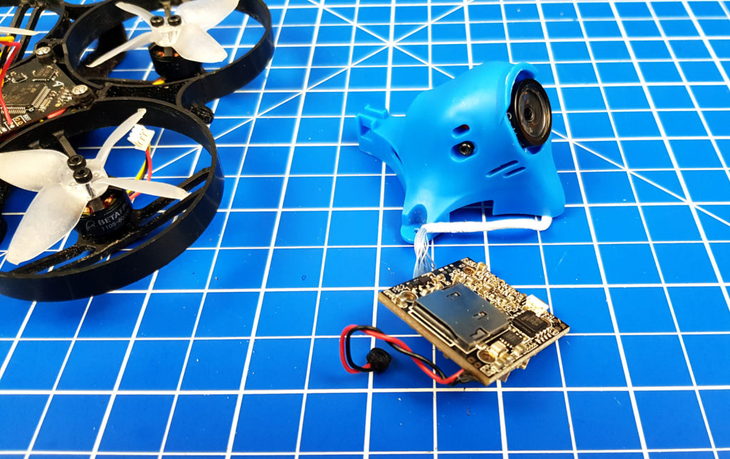

La partie FPV
Le 85X HD repose sur une caméra FPV Caddx Turtle V2. Si la caméra en elle-même est loin des tops dans les Battle Cam, grâce à son DVR HD embarqué elle peut enregistrer les vols (avec le son) en 1080P@60FPS sans glitch ni latence.
La Turtle est reliée à un émetteur vidéo 5,8GHz. Il peut émettre à 25mW ou 200mW sur 48 canaux avec une antenne omnidirectionnelle Lumenier AXII. La réception devrait donc être nettement meilleure qu’avec les antennes bâton habituellement livrées sur ce genre de drone.
Le tout est intégré et protégé dans une canopy imprimée en 3D avec de la résine (en SLA) dure. Bien que ce soit moins cassant que du PLA, on peut déjà voir des photos de coques explosées sur les réseaux sociaux… Du TPU aurait très certainement été plus judicieux.
Cette canopy permet (difficilement je trouve) d’incliner la caméra de 25° à 45°. Elle permet également d’accéder au bouton d’enregistrement de la Caddx Turtle… avec un outil fin ! En effet, impossible d’actionner le bouton avec un doigt. Il est donc presque nécessaire d’activer l’enregistrement automatique via l’OSD de la Caddx.

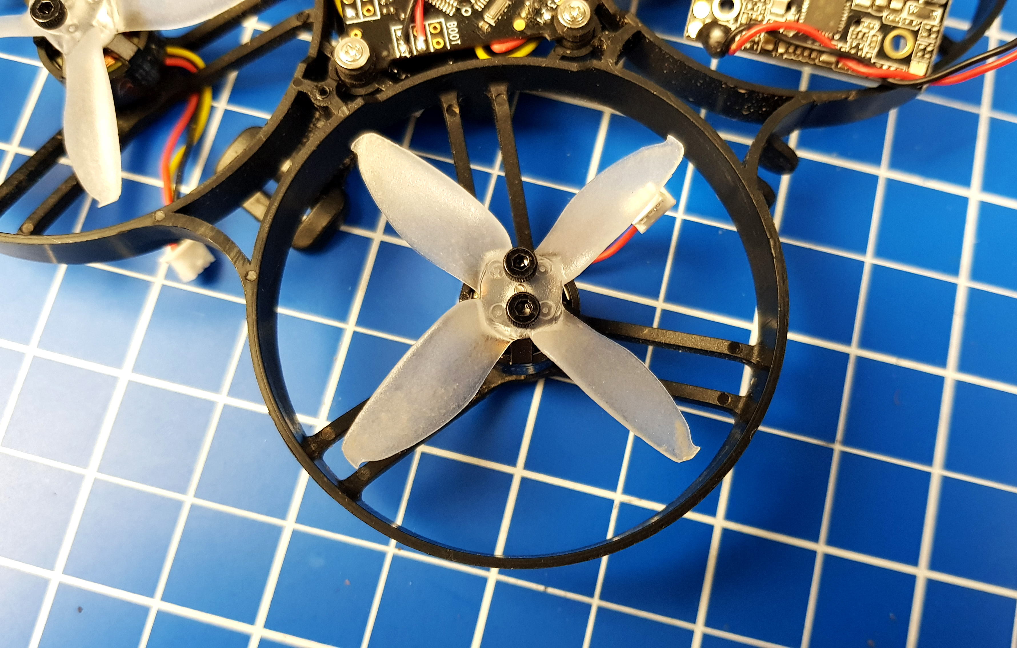

BetaFPV 85X HD, moteurs et hélices
Les moteurs brushless sont de taille 1105 pour 6000KV. Le régime de rotation approche donc les 90000 tours par minute en 4S !
Les hélices sont des quadripales de marque Emax, les AVAN 2″ qui sont assez souples. Elles se fixent avec 2 vis, évitant ainsi de s’envoler en cas de choc ou de full throttle.
Encore une fois, les moteurs sont réglés pour tourner en mode « props out », c’est à dire « à l’envers ». Sur les versions précédentes ce paramètre n’était pas idéal pour un usage typé freestyle (gros décrochages en cas de dive par exemple).
