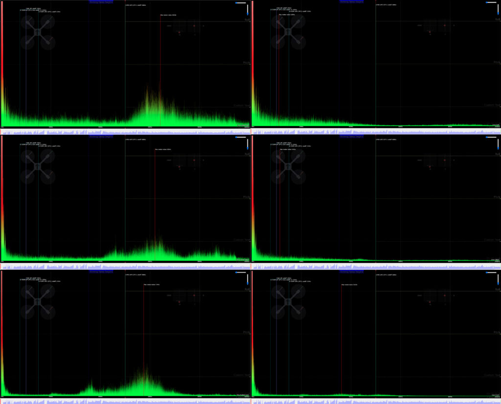

En ce qui concerne le signal gyro, voici ce que ça donne en BlackBox avant et après filtrage pour, dans l’ordre, le roll, le pitch et le yaw :
Le signal est plutôt bruité, surtout à basses fréquences avec des parasites qui restent présent même après filtrage.
Des améliorations ?
Le BetaFPV Pavo20 est bien pensé et efficace. Il est agréable à piloter et se prête même au jeu du freestyle malgré des BlackBox pas géniales. Le tuning filtres/PID est d’ailleurs probablement le seul point à améliorer.
