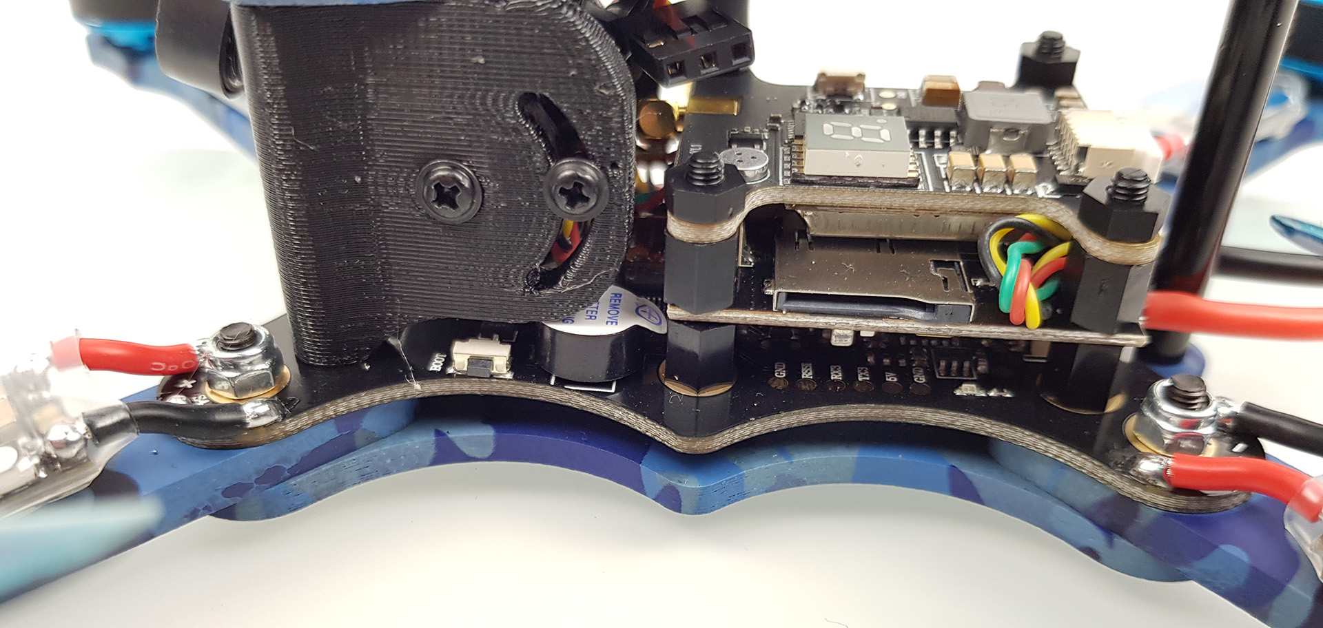

Ce châssis plutôt léger est propulsée satellisé par de gros moteurs brushless Eachine 2306 2450KV compatibles 6S avec un faux air d’Hypetrain. Ils sont pilotés par 4 ESCs Eachine TS 40A (qui burst à 45A) eux aussi compatibles 6S ! Ces derniers tournent sous BLHeli_32 en DShot1200 et disposent d’un pad de soudure pour la télémétrie qui n’est cependant pas utilisé. 4 hélices sont fournis dans le pack, des tripales DALPROP Cyclone T5046C.
Le contrôleur de vol (qui fait PDB façon ZMR) est un Omnibus F4 livré flashé en BetaFlight 3.2 (target OMNIBUSF4SD) sans configuration ni tuning particulier (dommage !). Il embarque un gyro MPU6000, un baromètre BMP280, un lecteur de carte MicroSD pour BlackBox, un BEC 5V /3A et un OSD actif. Attention par contre, contrairement aux ESCs et moteurs, il n’accepte pas plus de 5S en tension d’alimentation.
La partie FPV
C’est une caméra FPV de 1200TVL avec une lentille de 2,8mm qui capture les images du Wizard TS215. Ces images sont renvoyées en live via un émetteur 5,8 GHz Eachine 870TX doté d’une copie de TBS Triump Stub en guise d’antenne. Ce dernier accepte de 7 à 24V en tension d’alimentation et peut alimenter une caméra en 5V / 0,3A. Sa puissance d’émission est réglable à 25mW, 200mW, 500mW et 800mW ! Cerise sur le gâteau il est compatible Smart Audio et le TS215 est déjà paramétrer afin de le piloter depuis l’OSD actif.
Mais entre le vTx et la caméra FPV vient se glisser un DVR… Si sur le papier pouvoir enregistrer les images de la caméra à bord du multirotor en 720P ça peut paraître alléchant, ça ne l’est pas en pratique. En effet, dans ce cas précis de figure, ce composant induit une grosse latence sur la transmission des images au point de rendre le pilotage en immersion vraiment compliqué !

L’Eachine Wizard TS215 est livré dans un packaging soigné et vraiment complet pour seulement 160€ en version PNP et 180€ en BNF (avec un récepteur FrSky XM+) chez Banggood. C’est la version PNP que nous avons testée. Nous y avons mis un classique récepteur XSR afin de pouvoir bénéficier de la télémétrie. Malheureusement nous n’avons pas trouvé d’UART de libre sur le schéma de câblage pour en profiter. Cependant l’OSD actif fonctionne bien jusqu’au pilotage de l’émetteur vidéo, pas d’inquiétude à avoir à ce sujet.
BetaFlight ne bénéficie d’aucun ajustement particulier. C’est de la configuration par défaut. Ça vole mais avec des réglages de filtres et PIDs c’est beaucoup mieux ! Un passage en version 3.3 pourrait améliorer encore plus le comportement du TS215 et pourquoi pas ButterFlight.
Le DVR est rédhibitoire pour un pilotage en immersion. Il faut donc bricoler un peu pour s’en passer en connectant la caméra directement sur l’émetteur vidéo. On va essayer de vous expliquer comment faire.
