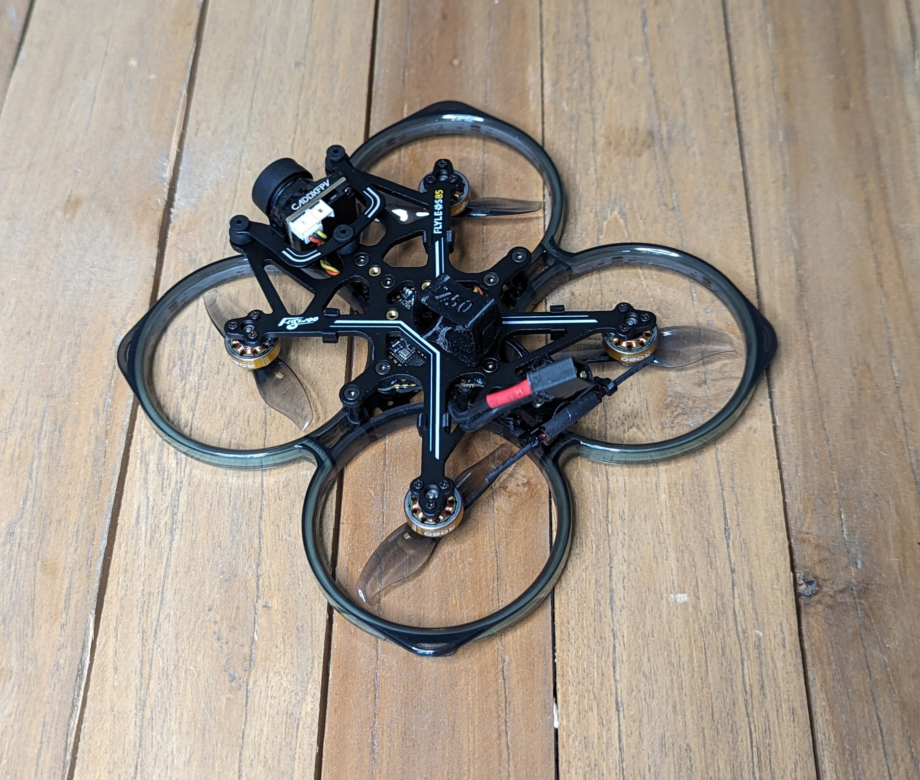

Les photos de la version analogique reçue
Voici des photos du Flywoo Flylens en version qui pique les yeux sous toutes ses coutures :

Les support d’antennes du Flywoo Flylens
Les supports d’antennes sont quant à eux bien pensés et pratiques. Pour ceux qui comme moi n’ont pas d’antenne type « Immortal-T » pour le récepteur radio, le support peut tout simplement être retiré.
Attention cependant à la taille des antennes linéaires pour la vidéo. Elle est plus petite que chez les concurrents et j’ai peiné à y glisser ma seconde antenne pour le Air Unit O3 (plus de détails à ce sujet dans la vidéo également).
Zoom sur les moteurs et hélices
Le Flylens85 est donc propulsé par des moteurs Flywoo ROBO de taille 1103 à 14800KV installés en mode pusher. Sur leurs axes de 1,5mm sont glissées des hélices bipales Gemfan Durable 2015 qui tiennent bien même en cas de crashs.
Le combo est à la fois efficace et efficient.
