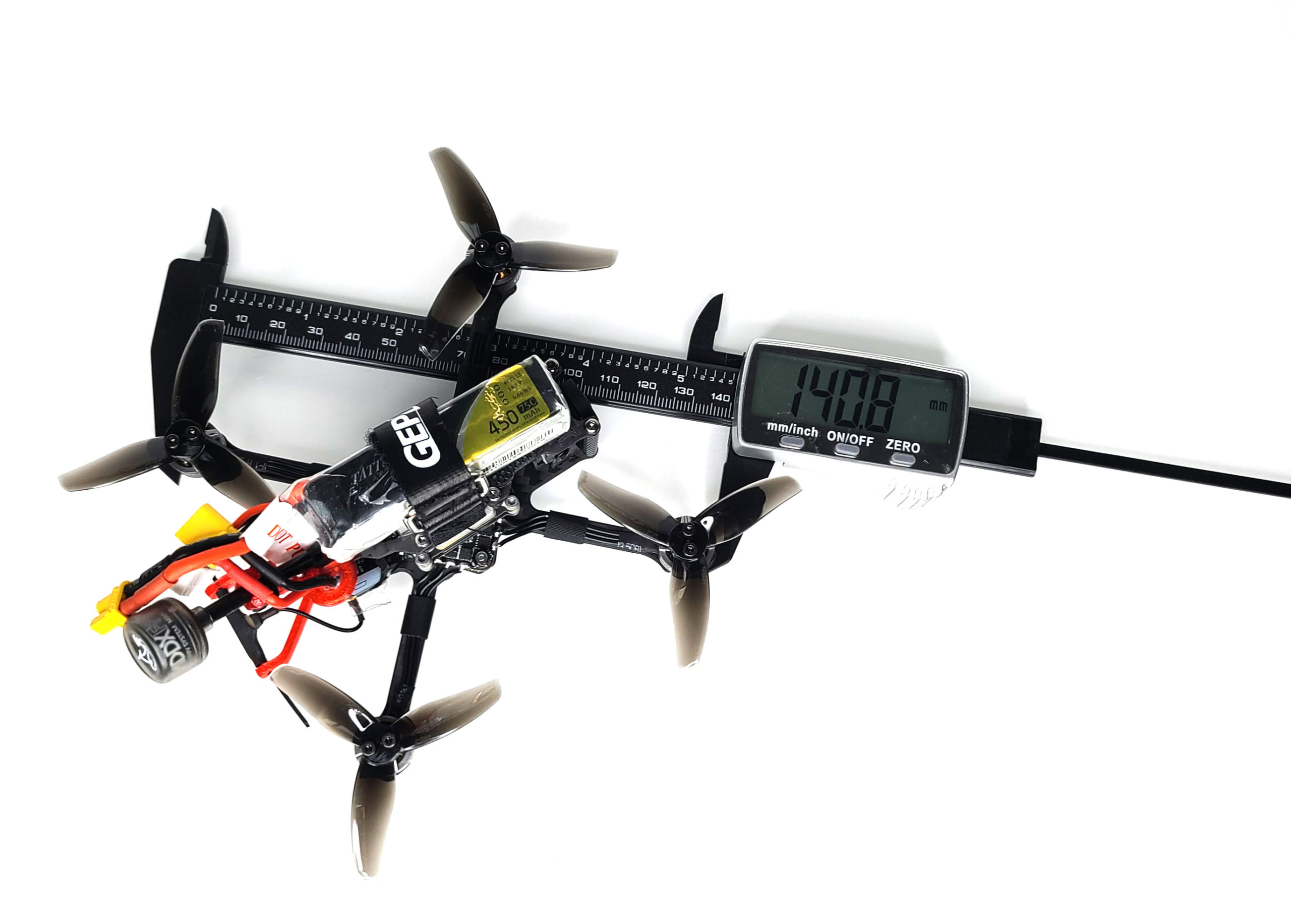

La frame ultra minimaliste est composée de 2 plaques de carbone et 3 entretoises de 23 mm. La top plate mesure 1,5 mm d’épaisseur tandis que la bottom plate unibody en fait 2,5 mm. Les bras sont très fins et paraissent fragiles. Ils ont cependant encaissé plusieurs crashs et on trouve facilement du spare à prix raisonnable.
Le drone étant livré tout monté je n’ai pas pu peser le poids du châssis seul. L’ensemble est annoncé à 92 grammes sur la balance mais je l’ai pesé à 103 (avec le strap à LiPo, les hélices et 2 rizlan en plus). On passe à presque 155 grammes avec une LiPo Tattu 450 mAh 4S.
