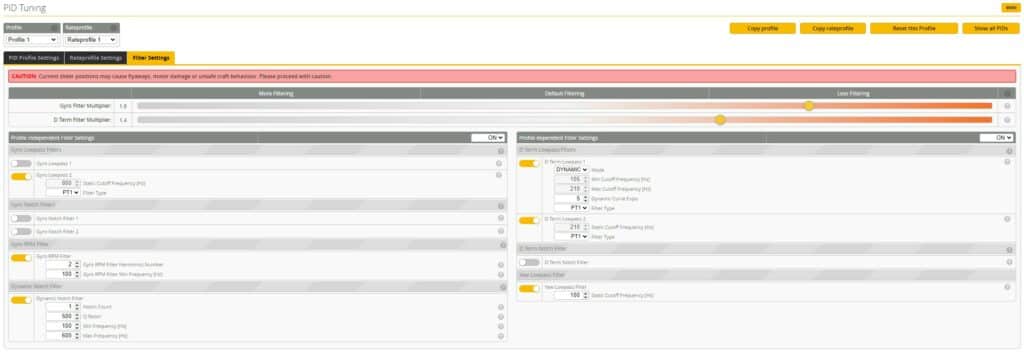

Les réglages Betaflight
Il n’y a rien à faire dans Betaflight Configurator si ce n’est paramétrer le récepteur radio pour ceux qui, comme moi, n’utiliseraient pas l’ELRS intégré. Evidemment, il faut aussi définir les modes de vol (à minima l’armement). En ce qui me concerne, dans un premier temps j’ai juste appliqué les presets DJI pour la RC V2 et l’OSD HD du DJI O3.
Si les PID sont bien réglés, les filtres sont quant à eux par défaut. Après quelques BlackBox (relativement propres pour un tiny) avec l’aide de Jéjé, on a pu définir les réglages suivants afin d’améliorer encore un peu plus les performances en vol :
