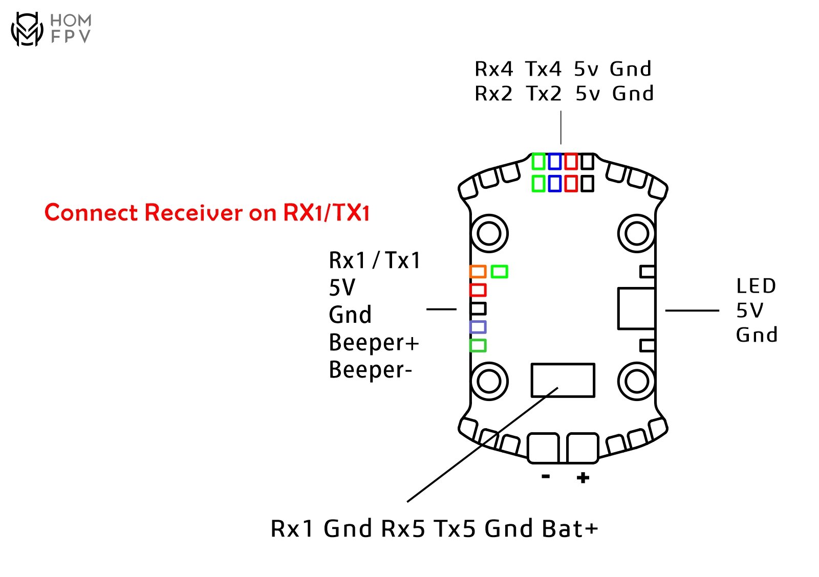

Le schéma de câblage
Le schéma de câblage fourni sur le site du constructeur est des plus explicites. Je m’en suis servi pour souder 3 composants sur cette FC. Dans un premier temps, j’ai installé un récepteur TBS Crossfire Nano (sur l’UART 2) et un buzzer que j’ai fixé sur le Landing Pad. Ensuite, face à des problèmes de surchauffe des moteurs, j’ai installé un condensateur 1000uF 35V.
