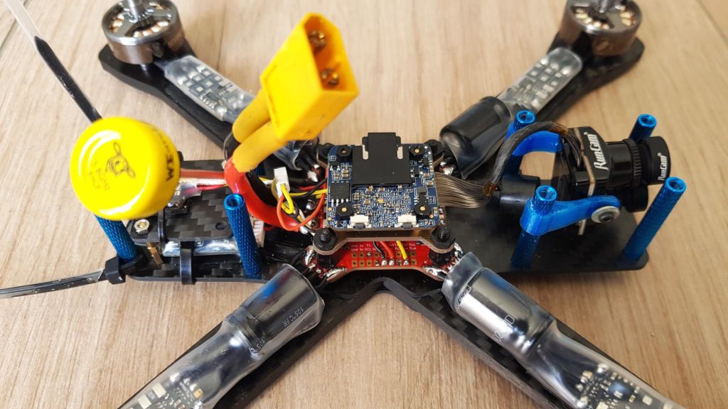

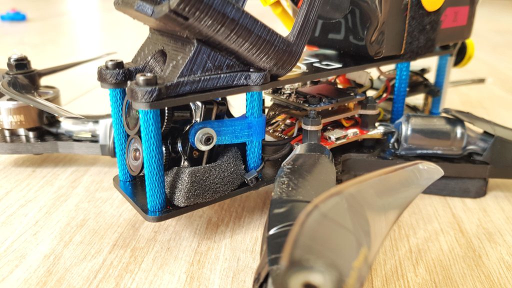

Mais revenons en d’abord au montage. Si la caméra de l’Hybride au format bâtard situé entre une mini et une full size est aussi encombrante que celle de la Caddx Tarsier, la carte électronique au format 20 x 20 mm l’est bien moins. Dommage cependant que la nappe qui relie les 2 éléments soit un peu courte pour profiter d’une stack à l’arrière d’un 5″ en forme de bus.

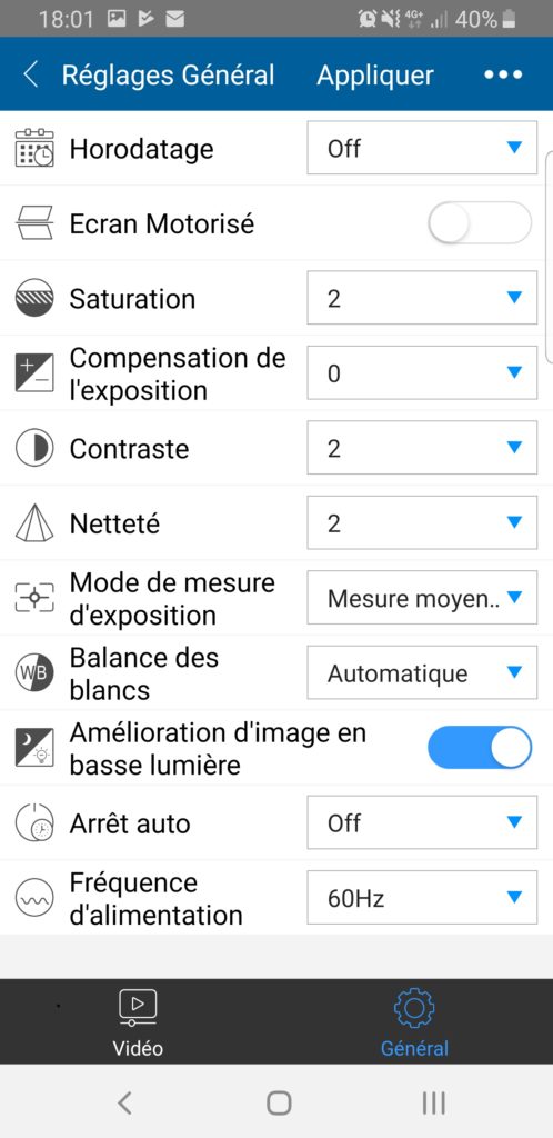

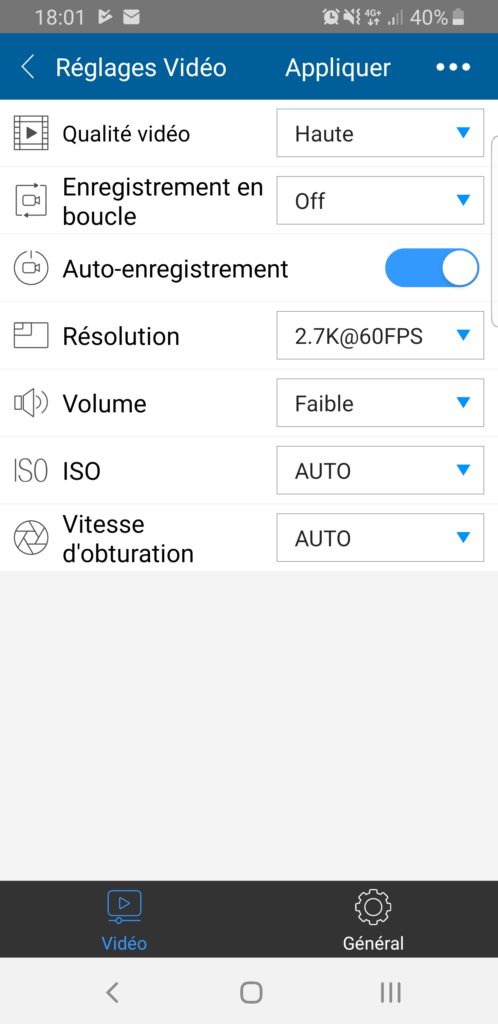

En ce qui concerne les réglages j’ai été agréablement surpris par la simplicité et l’efficacité du système par QR Code. Ça évite d’avoir à batailler avec une connexion Wi-Fi qui draine la batterie et peut causer des interférences radio. La RunCam Hybrid a l’avantage de proposer les réglages manuels de l’ISO et de la vitesse d’obturation. Par contre, elle ne propose pas de mode 4:3 (à privilégier pour le fake SuperView) ni de 1080P@30FPS.
