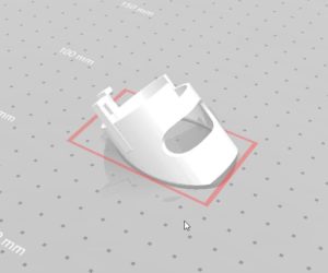

Les fichiers 3D
S’il s’agit d’une méthode simple et efficace, il faut tout de même une imprimante 3D ou un pote qui en a une.
Le modèle est disponible en 2 versions, l’une d’un seul bloc, plutôt compliquée à imprimer, et l’autre en 3 parties (le socle et les 2 conduits – droite et gauche – pour les hélices) plus simple à imprimer.
C’est la seconde version que j’ai pu tester. Je ne vais pas vous faire un long tuto, la fabrication est des plus simples. J’ai tout simplement collé les « turbines » sur la base du « châssis » avec de la Super Glue. Sur des pièces en PLA ça prend en quelques secondes et ça colle vraiment bien. Je vous déconseille d’utiliser de la colle chaude. Tout comme sur les quads je suis pas fan car ça fait crade mais c’est surtout que ça a tendance à faire fondre le plastique ! Sans compter que ça ajouter un peu de poids…
