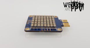

Matrix PDB
Je vous ai présenté la PDB Matrix et ses 4800uF de condo dans cette vidéo. Vous avez été plusieurs à m’alerter sur sa fragilité et la mauvaise qualité de son BEC. En ce qui me concerne je l’utilise en 5S avec de gros moteurs (dont je vais vous parler ensuite) qui tirent jusqu’à 180A (cf cette vidéo) et rien n’a bougé, pas même en cas de crash. La vidéo ne peut être plus propre (vous avez un DVR dans le maiden du Flowride) et je n’ai eu aucun souci avec le vTx ou la caméra qui sont alimentés avec une tension régulée à 10V (il se peut donc que ce soit le 5V qui pose problème). C’est donc encore un produit dont je suis satisfait, au point d’avoir pris la même PDB (malgré son prix élevé) pour le TBS Oblivion.
