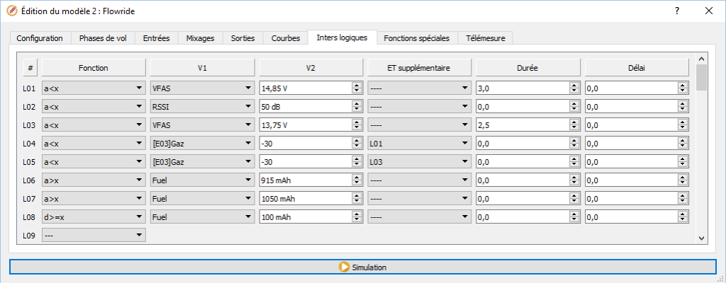

L01 : l’interrupteur logique L01 est actif lorsque la tension de la LiPo est inférieur à 14,80V pendant au moins 3 secondes.
L02 : s’active quand le RSSI est inférieur à 50dB. Ce déclencheur d’alerte permet d’éviter le FailSafe.
L03 : tout comme L03, L01 est actif lorsque la tension de la LiPo est inférieur à 13,75V pendant au moins 2,5 secondes.
L04 : L01 ayant tendance à se déclencher à la moindre sollicitation du stick de gaz, L04 ne va se déclencher que lorsque L01 sera actif et que les gaz seront inférieurs à 30%.
L05 : idem, sauf que cet interrupteur nécessite que L03 soit actif et les gaz à moins de 30% pour se déclencher.
L06 et L07 : ces 2 inter logiques se déclenchent à partir d’un certain niveau de consommation de la batterie, 915mAh pour les 1300mAh et 1050mAh pour les 1500mAh.
L08 : cet interrupteur se déclenche à chaque fois que la consommation de la LiPo change de 100mAh.

Bonjour et merci pour ces explications.
m’a question est : d’où vient ce capteur vfas ? J’ai trois drones (beta65x, racer 3 pouces avec naze 32 et un cinéwhoopl, et je n’ai pas de vfas…
j’ai bien fait découvrir capteurs mais rien.
T’as quoi d’autre comme capteur ? On dirait que la télémétrie n’est pas bien paramétrée.
Pour le Cinewhoop par exemple, la carte est une SucceX-A F4 avec récepteur TBS nano, et à la découverte des capteurs, j’ai ceux de TBS, avec entre autre un BaTx qui correspondrait avec la tension batterie…
mais ce vfas, jamais vu 🙁
Ma Taranis est en 2.2.4, je sais pas si à une influence
