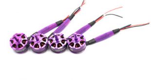

Les moteurs
Pour faire décoller ce châssis il faut des moteurs. Nous vous conseillons des petits moteurs pour débutants. Pas chers mais dont les feedbacks sont bons. Ils sont fournis sur le Wizard X220S et ont pour particularité d’être compatibles 5S. Cela en fait donc une solution évolutive.
Nous les avons essayés sur le châssis proposé précédemment. Ils ont un très bon comportement en vol, et le tuning est relativement facile (pensez à regarder nos conseils pour un montage sain afin de pouvoir aussi tuner facilement votre machine et d’éviter les problèmes)
Eachine 2206 2300kv : vendus par 4 pour ~ 35€
2300 KV
Jusqu’à 1100G de poussée
Compatibilité : 3-5S
Poids ~28gr
