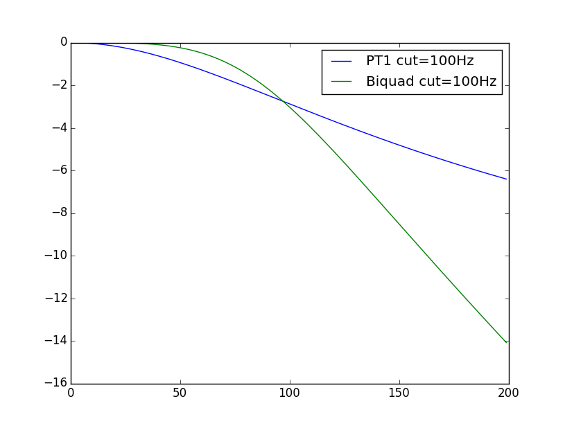

PT1 et BIQUAD
Ce sont 2 « façons » de gérer l’atténuation du filtre lowpass. Le premier (PT1) a une courbe plus agressive au départ, mais beaucoup moins ensuite, avec une faible latence.
Le second (BIQUAD), ben… c’est tout l’inverse.

Pour info, un filtre PT1 est un filtre plus efficace au début de son action, mais moins en fin. Il a une latence assez faible.
Le filtre BIQUAD quant à lui, c’est l’inverse.
Un schéma vous l’expliquera mieux:
Puis faites la même chose avec le D Term lowpass 1.
