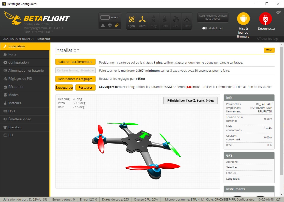

Pour fonctionner, une FC s’appuie sur un logiciel embarqué. Comme pour les ESCs, on parle de firmware. Les plus répandus étant Betaflight, KISS, Emuflight et FlightOne/FalcoX. D’autres sont plus orientés « vol autonome », comme c’est le cas pour iNav.
Ce firmware a la lourde tâche d’analyser en temps réel tout ce qui se passe pour adapter le comportement du quad aux ordres reçus via le Rx. C’est lui qui indique aux ESCs à quelle vitesse faire tourner chaque moteur.
Chaque quad étant différent, on peut aider le firmware à ajuster son comportement pour qu’il corresponde le mieux possible au quad, et ainsi procurer de meilleures sensations de vol. Ces ajustements se font via des paramètres : les PIDs (Proportionnelle, Intégrale, Dérivée) et les filtres (qui visent à supprimer les parasites des différents signaux). Ce sujet dépasse largement le cadre de cet article, mais sachez que ça existe, et un jour ou l’autre, vous vous y intéresserez de plus près.

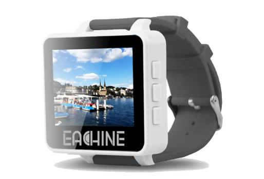

Les lunettes FPV
Contrairement aux masques, les lunettes disposent de 2 écrans, un pour chaque œil.
Les lunettes sont en général bien plus confortables et légères. Elles prennent peu de place et sont faciles à loger dans un sac. Les porteurs de lunettes de vue pourront se faire découper des lentilles sur-mesure si les corrections intégrées ne sont pas suffisantes. Certaines lunettes FPV permettent aussi de changer les modules de réception vidéo (vRx) pour gagner en qualité (RapidFire, True-D X, Foxeer Wildfire, etc.).
A l’inverse des masques, le principal inconvénient sera le prix. Le haut de gamme est occupé par FatShark et plus récemment Orqa. D’autres acteurs proposent aussi des lunettes de qualité mais avec un positionnement milieu de gamme (SkyZone, Eachine
