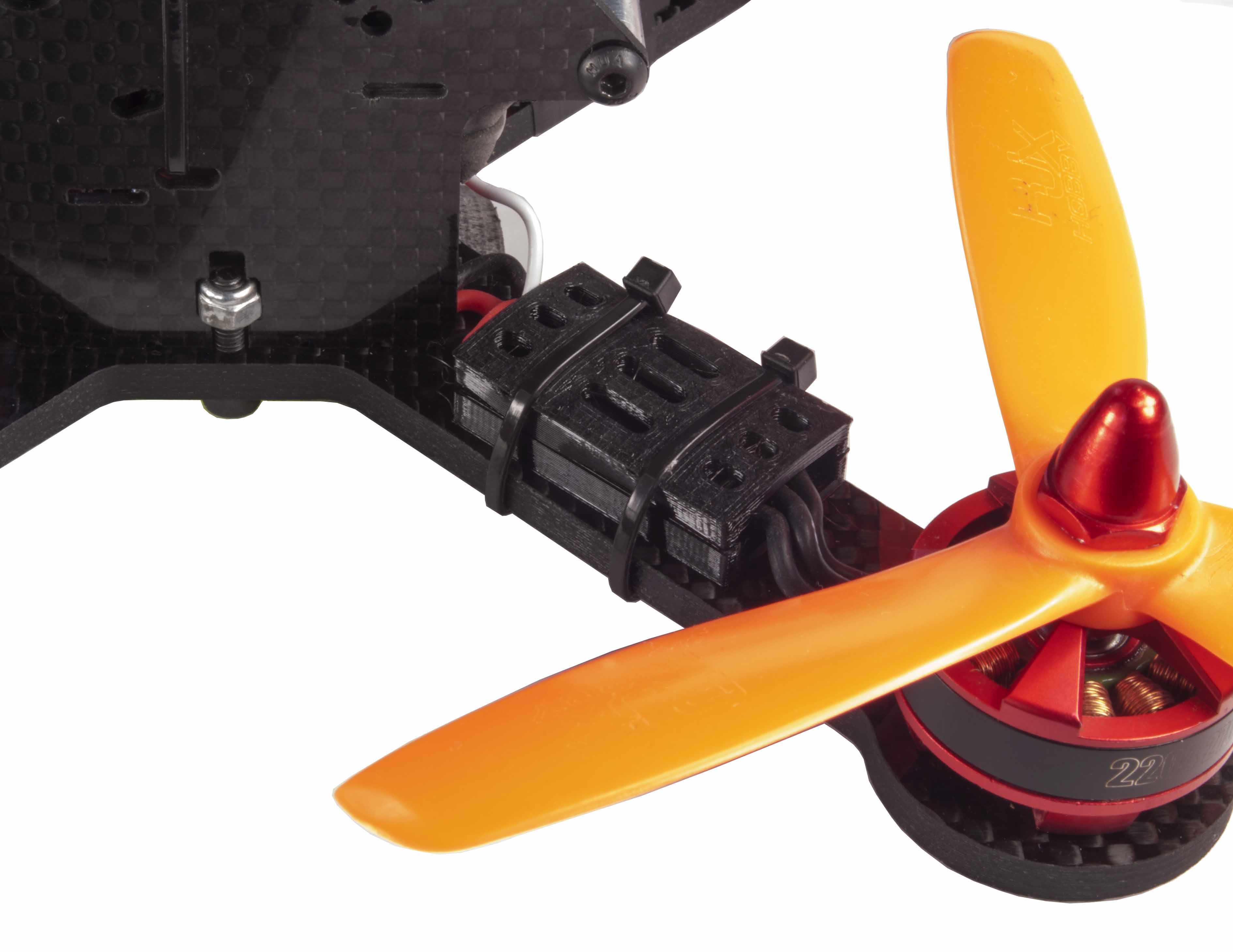

Dernière astuce, protéger ses ESC’s
Les ESC’s sont particulièrement exposés aux crashs. En plein milieu des bras ce sont eux qui prendront les coups juste après vos moteurs.
Si vous avez des ESC 4en1 vous n’avez pas de souci à vous faire. Sinon il existe une méthode pas chère pour les protéger.
Vos hélices cassées peuvent être recyclées. Il suffit de couper une pale qui fait la taille de votre ESC ou plus si vous souhaitez également protéger vos câbles.
Après avoir mis de la gaine thermo sur votre ESC, il suffit de poser la pâle coupée sur le dessus et de l’accrocher (scotch ou autre).
Ainsi, il y aura une coque solide qui encaissera les coups à la place de vos ESC’s.
Il existe aussi des impressions 3D qui font le même travail.
Si vous souhaitez les protéger d’avantage vous pouvez mettre de la mousse adhésive 3M au dessous. Ainsi, ils subiront moins de secousses (moins de perturbations du signal au passage) et la mousse amortira les écrasements.

Salut, c’est quoi la frame de la photo de l’article ?
Salut !
C’est un Fury X5 de DemonRC.
Tu as tous les détails ici https://www.wearefpv.fr/setup-qnnk-20171001/ si tu as un peu de temps ^^
