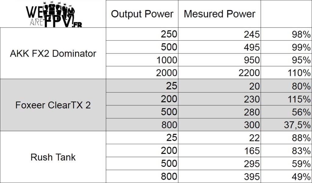

Voici notre troisième série de mesures de puissance d’émetteurs vidéo 5,8GHz (pour mémo, la première et la deuxième). On teste cette-fois ci le vTx 2W d’AKK qu’on vous présentait ici, le Foxeer CleartTX v2 qui supporte désormais le Smart Audio et le Rush Tank waterproof !
Tableau récapitulatif des mesures
Comment interpréter ces mesures ?
Ces mesures ne donnent qu’une tendance et ne sont pas à considérer comme vérité absolue. C’est devenu une habitude, AKK s’en sort très bien d’un point de vue puissance brute. Foxeer et Rush ne sont pas mauvais à « basses » fréquences. Par contre, dès qu’on demande plus de 300mW le ClearTX et le Tank peinent à suivre… Une chose est sûre, si l’on se fie à cette vidéo de Joshua Bardwell, l’ImmersionRC RF Power Meter v2 est très précis !
