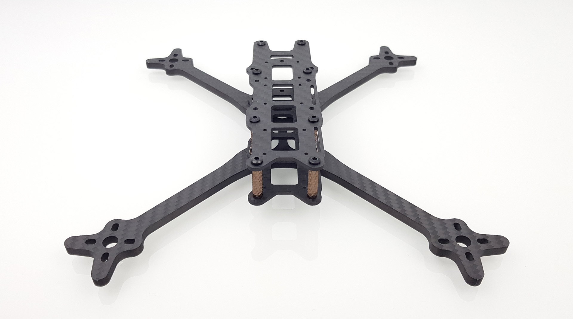

Un design simple et efficace

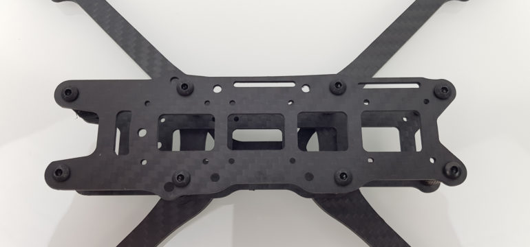

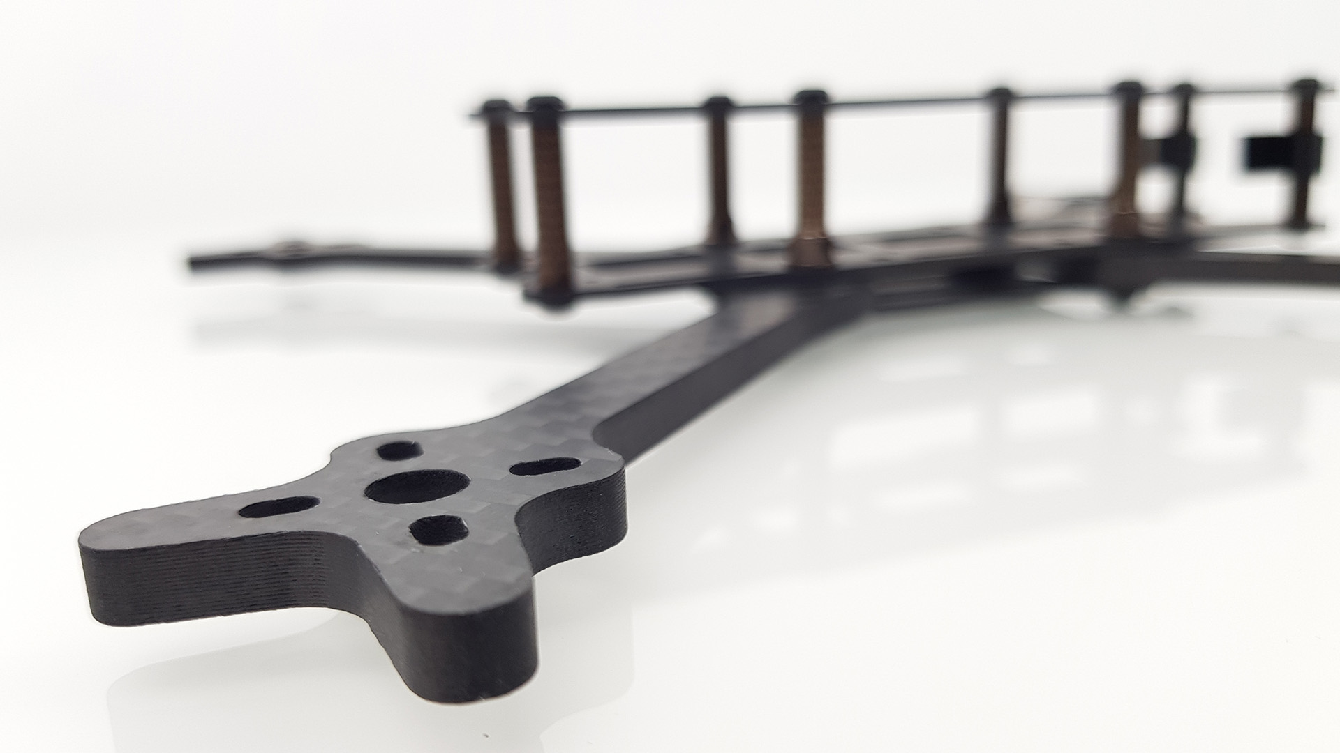

A la croisée entre le Flowride et le Floss 2.1, le châssis FlosStyle n’est composé que de 3 types de pièces de carbone. La bottom plate et la top plate (espacées de 2mm) sont en effets identiques, ce qui réduit déjà le nombre de pièces de rechange à avoir. Ensuite il y a les bras boomerang de 5mm  en géométrie « stretched » empruntés au Floss 2.1 (les 6″ pour le FlosStyle 5″ et 7″ pour le 6″) qui offrent à la fois durabilité et légèreté. Pour rigidifier encore un peu tout ça, une « arm plate » vient prendre en sandwich les bras avec la bottom. Cette dernière peut accueillir de l’électronique ou un strap à LiPo pour ceux qui souhaiteraient l’installer en dessous. Tenez-vous bien, l’ensemble ne pèse que… 87 grammes !
A noter que les plates peuvent accueillir plusieurs stacks d’électronique, trois en 20 x 20 mm ou deux en 20 x 20 mm + une en 30 x 30 mm. Les vis de fixations des cartes sont indépendantes de celles de fixations des bras qui ne peuvent pas leur communiquer d’éventuelles vibrations directement. Ces plaques de carbone sont également prévues pour accueillir des tubes d’antennes.
Il faut également savoir que le châssis FlosStyle ne peut accueillir que des caméras au format micro de part ses entretoises de 20mm espacées de seulement 27mm.
