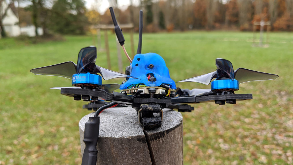

Le châssis
C’est le changement principal de cette seconde itération de notre Toothpick « Home Made ». Elle repose sur un châssis ZJWRC 115X 3 pouces. Cette frame unibody qui mesure 3mm d’épaisseur est rigide et solide. Les extrémités des bras sont suffisamment rallongées pour bien protéger les moteurs. Elle propose différents trous de montage (en 20 x 20 mm, 16 x 16 mm et FC à 45°) pour s’adapter à un maximum de cartes de vol du marché. Afin de prolonger la durée de vie des batteries, le dessous de la frame est biseautée autour des trous pour que les vis à tête fraisée se logent dedans sans dépasser. Pour finir, 4 fentes permettent de passer un strap pour maintenir la LiPo (sous le châssis donc). Bref, vous l’aurez compris, ce châssis low cost est très bien pensé !

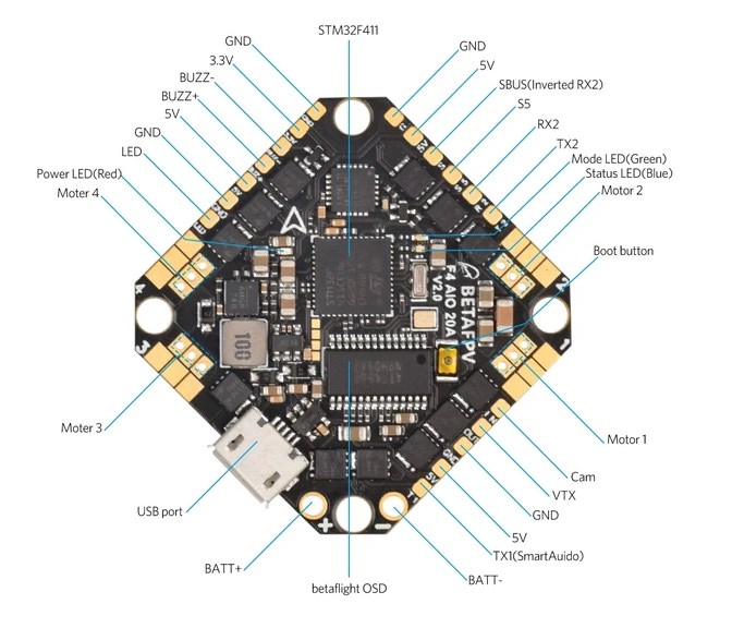

Notre « gros » Toothpick 3 pouces repose donc sur un contrôleur de vol « AIO » de chez BetaFPV, le Toothpick F4 2-4S AIO 20A.
Sur la carte on a des ESCs 4 en 1 20A (25A en burst) sous BLHeli_S, un processeur F4 cadencé à 100MHz, un gyroscope MPU6000 et un OSD actif. L’ensemble affiche moins de 7 grammes sur la balance.
La FC est livrée flashée sous BetaFlight (target MATEKF411). Nous l’avions directement migrée sous EmuFlight et comme ça volait très bien en version 0.1.0 on n’y a pas touché !

La canopy
Dans le but d’accueillir tout ce matériel en le protégeant correctement, on a imprimé en 3D cette canopy Toothpick PicklePod2 en TPU. Elle permet d’incliner la caméra et de fixer les antennes sans prise de tête.

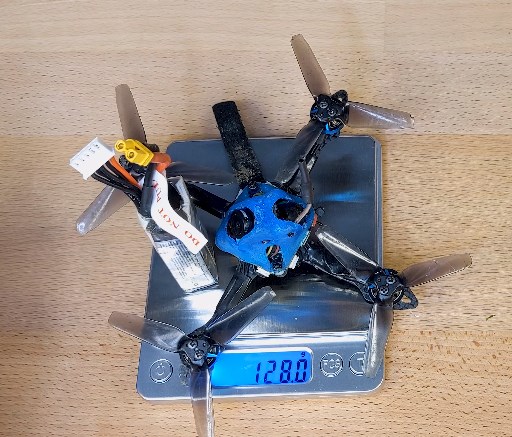

Poids et autonomie du setup
Malgré le côté dépouillé du pod et le châssis minimaliste, en classe 115 on approche des 100 grammes sans LiPo et on les dépasse allègrement avec 4 cellules ! Cependant, on peut compter sur une autonomie plus que raisonnable comprise entre 3 et 5 minutes en fonction du type de vol.
